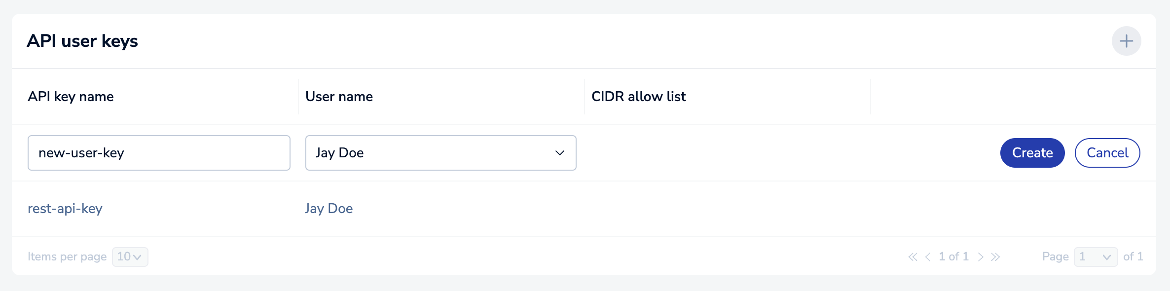

创建新的用户密钥
使用 Add (添加) 按钮创建新的用户密钥。
使用 **Add** 按钮开始创建新的用户密钥。
执行此作时,系统会提示您输入 Key name (密钥名称) 和关联的 User name (用户名)。
添加用户密钥时,系统会提示您指定密钥的名称和关联的用户。
密钥名称:
  • 长度必须介于 10 到 50 个字符之间
  • 可以包含字母数字字符、连字符和下划线。不允许使用空格。
所选用户必须具有所有者、查看者或日志查看者角色。
选择 Create 以创建新密钥。
使用 **创建** 按钮创建新的用户密钥。

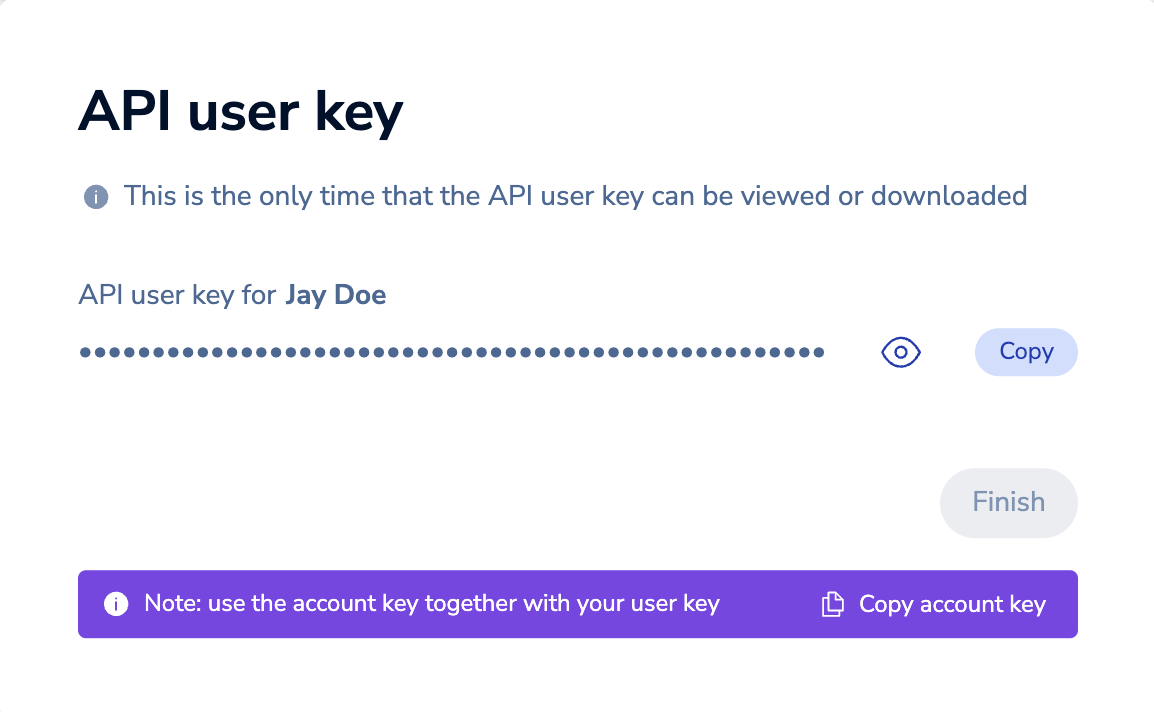

执行此作时,将显示 API user key (API 用户密钥) 对话框。
通过 **API user key** 对话框,您可以将新密钥的值复制到剪贴板。
警告:
这是用户密钥的值唯一可用的时间。在关闭对话框之前将其保存到安全位置。
如果丢失了 user key 值,则无法检索该值。如果发生这种情况,请创建一个新密钥来替换丢失的密钥。
保存用户密钥后,使用 Finish 按钮关闭对话框。
(在将键复制到剪贴板之前,Finish 按钮处于禁用状态。

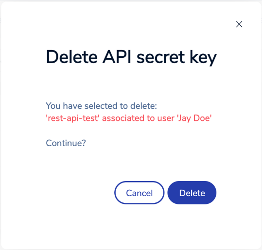

删除用户密钥
要删除用户密钥:

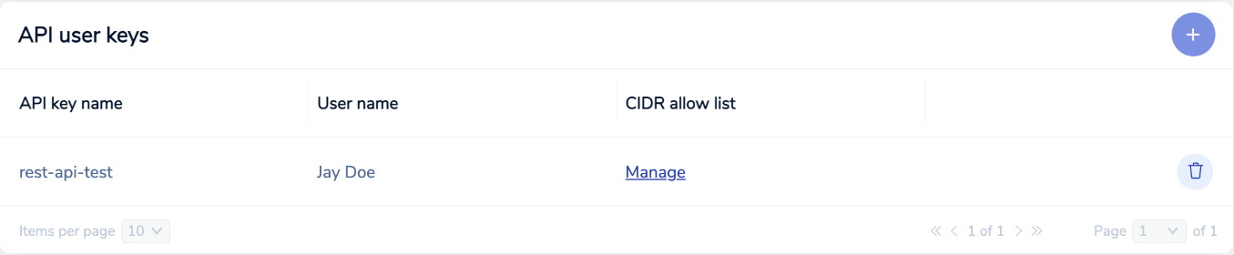

  1. 使用 Access Management 屏幕的 API Keys 选项卡查找目标密钥
    **删除**按钮显示在所选用户密钥的右侧。
  2. 选择右侧显示的 Delete 按钮。
    选择 **Delete** 按钮开始删除选定的用户密钥。
  3. 这将显示 Delete API secret key (删除 API 密钥) 对话框。
    选择 Delete 按钮进行确认。

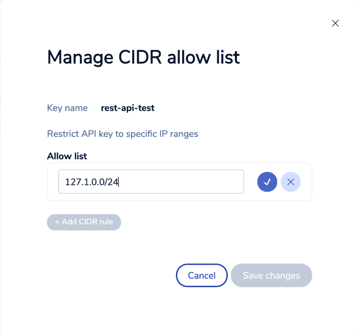

管理 CIDR 允许列表
默认情况下,允许来自所有 IP 地址的 REST API 请求。要限制对特定地址的访问,请为用户密钥定义 CIDR 允许列表。
要管理 CIDR 允许列表,请执行以下作:
    的 **Manage** 链接显示在所选用户密钥的用户名右侧。
  2. 选择 CIDR 允许列表列中的 Manage 链接;这将显示 Manage CIDR allow list (管理 CIDR 允许列表) 对话框。
    选择 **管理** 链接以定义 **CIDR 允许列表**对话框。
  3. CIDR 格式输入每个允许的 IP 地址(例如:127.1.0.0/24),然后选择 Save 按钮。
    使用 **保存** 按钮保存 CIDR 允许列表规则。
    使用 Add CIDR rule (添加 CIDR 规则) 按钮将其他地址添加到列表中。
    使用 **Add Rule** 按钮将新地址添加到 CIDR 允许列表。
    使用 Edit 按钮更改规则的地址,或使用 Delete 按钮删除规则。
