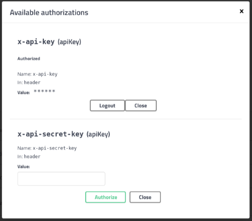

对 Swagger 进行身份验证
要对 Swagger UI 进行身份验证,请执行以下作:
  1. 在浏览器中打开 Swagger UI 页面。
  2. 选择Authorize.
    Available Authorizations (可用授权) 框显示用于在与 Swagger 的所有 API 交互中进行身份验证的标头和值。
  3. 插入 API 密钥值:
    1. 输入 Account Key 作为x-api-key值,然后选择 Authorize (授权)。
    2. 输入 Secret Key 作为x-api-secret-key值,然后选择 Authorize (授权)。
    3. 选择 Close
注意:
刷新页面时,不会保存键值。
授权成功后,锁图标会显示一个已关闭的锁。

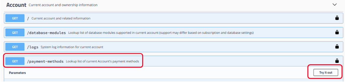

发出 API 请求
在 Swagger UI 中完成授权后,您可以发出 API 请求:
  1. 打开作类别并选择一个 API作。
    例如,在Accountcategory 选择GET /payment-methods操作。
  2. 选择 Try it out (试用),然后选择 Execute (执行)。
    API 响应显示在 API作的 Responses (响应) 部分中。 结果包括一个示例,说明如何使用cURL.

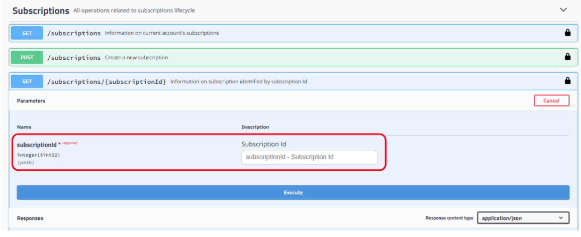

Swagger 中的作输入
某些 API作需要输入,例如:
  • 参数 - 当 API作需要 URI 参数时,例如“按订阅 ID 获取订阅”,您可以输入参数的值。

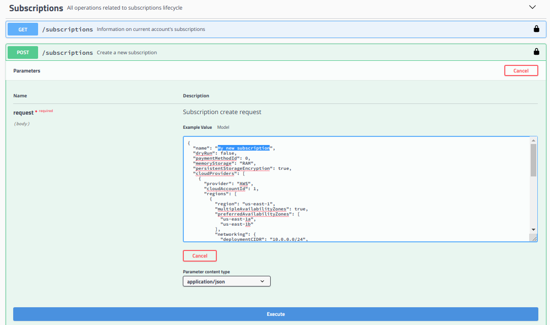

  • JSON 请求正文 - 对于需要 JSON 请求正文的 API作,您可以:
    • 使用模型显示根据预期的 JSON 结构和参数编写请求。
    • 使用 Swagger 创建的立即试用示例 JSON 作为您可以编辑和执行的基本模板。
警告:
Swagger UI 会为POSTPUT操作。您应该修改这些示例以满足您的特定需求和账户设置。如果按原样使用,这些示例将失败。
