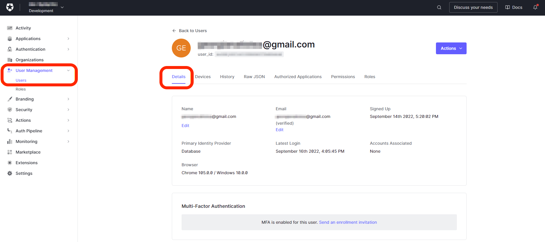

  1. 登录您的 Auth0 帐户,然后导航到 用户管理 > 用户
    • 选择 SAML 所有者。
    • 验证详细信息。

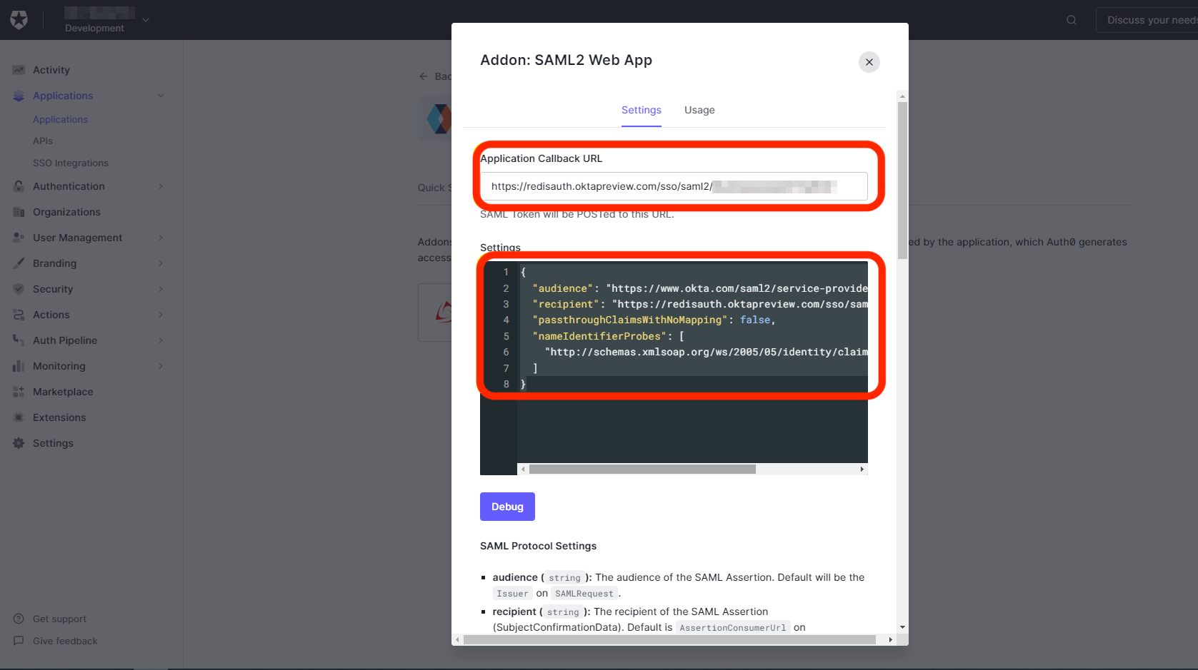

  1. 返回到 Auth0 SAML 应用程序并选择 Addons > Settings
    • Location 链接粘贴到 Application Callback URL 字段中。
    • 要更新 Settings code (设置代码) 区域,请添加此代码。修改audience变量替换为EntityID值。此外,修改recipient变量替换为Location值。
      "audience": "ENTITYID VALUE FROM FILE",
      "recipient": "LOCATION VALUE FROM FILE",
      "passthroughClaimsWithNoMapping": false,
      "nameIdentifierProbes": [
        "http://schemas.xmlsoap.org/ws/2005/05/identity/claims/emailaddress"
    向下滚动并选择 Save 以应用配置。
