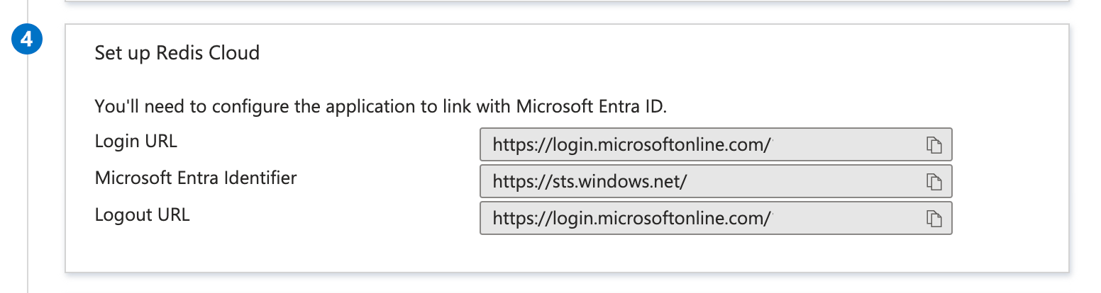

  10. 转到配置屏幕中的步骤 4,并记下或复制以下信息:
    • 登录 URL 在 Admin Console 的 SAML 配置中用作“IdP 服务器 URL”。
    • Microsoft Entra 标识符在 Admin Console 的 SAML 配置中用作“颁发者(IdP 实体 ID)”。

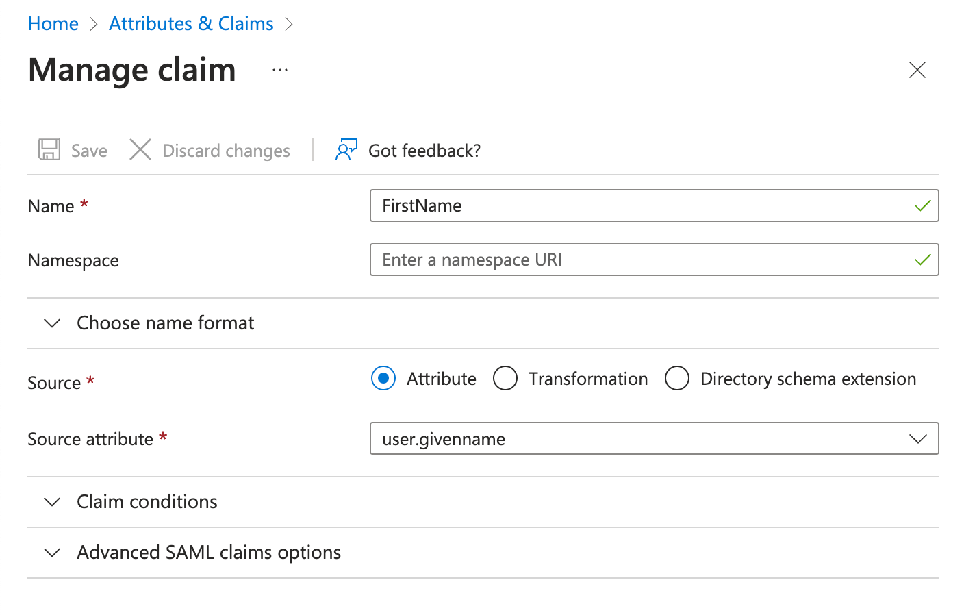

  2. 转到步骤2,属性和声明,然后选择编辑
  3. 配置以下属性和声明:
    • 将唯一用户标识符(名称 ID)修改为 user.mail
    • 修改其他声明以匹配 SAML 断言,如下所示:
      • 电子邮件:user.mail
      • 名字: user.givenname
      • 姓氏: user.surname
      • redisAccountMapping: “<sm_account_id>=所有者”
        • redisAccountMapping包含 Redis Cloud 账号 ID 和用户角色对。键值对由小写角色名称(所有者、成员、管理者、billing_admin或查看者)和您在账户设置中找到的 Redis Cloud 账户 ID 组成。
      注意:
      在修改这些声明时,请确保 Namespace 字段为空。
