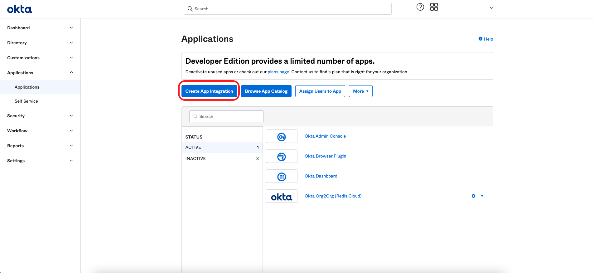

要创建 Okta SAML 集成应用程序,请执行以下作:
  1. 登录到 Okta Admin Console。选择 应用程序 > 创建应用程序集成
  2. 选择 SAML 2.0,然后选择 下一步

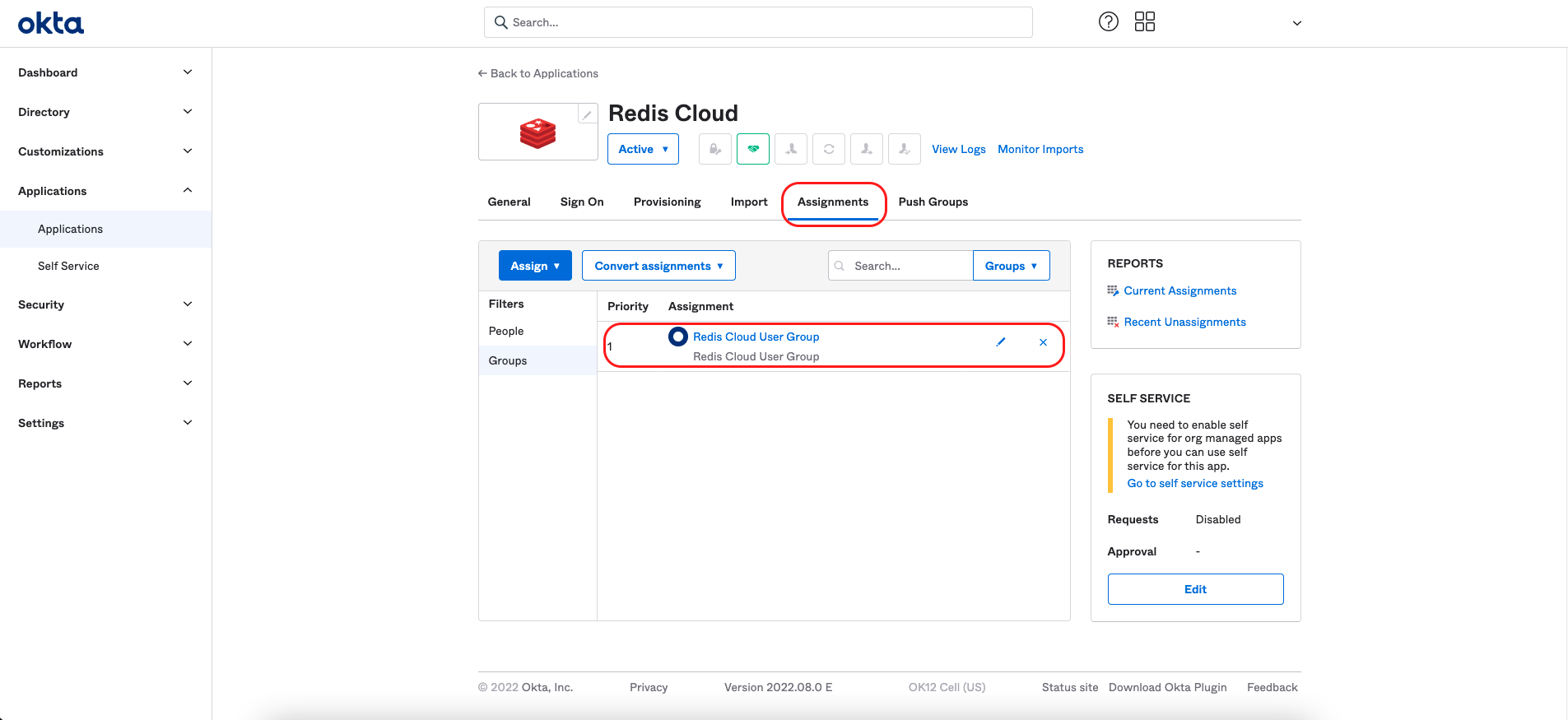

将应用程序分配给组
现在,您的组已填充了其用户,您可以将 SAML 集成应用程序分配给您的组。从 Applications > Applications > Redis Cloud
  1. 选择 Assign to groups 菜单项。
  2. Redis Cloud User Group (Redis 云用户组) 中,选择 * 分配 * 。
  3. 定义此组的 Redis 账户映射字符串 default,然后选择 Save and Go Back。键值对由小写角色名称(所有者、成员、管理者、billing_admin或查看者)和您在账户设置中找到的 Redis Cloud 账户 ID 组成。选择 “Done”。
    映射字段现在已定义为组每个成员的默认值。
编辑组的映射字段
要修改 Redis 映射字段,请在 Redis Cloud 应用程序屏幕中选择 Redis Cloud 组的铅笔图标。
您可以在显示的编辑屏幕上修改整个组的映射字段。
