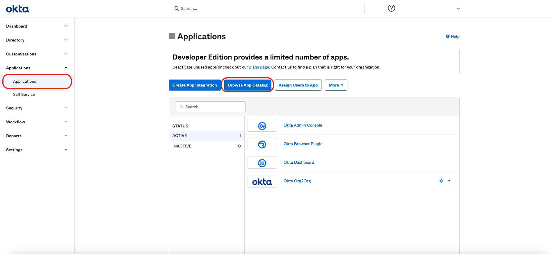

  1. 登录到 Okta Admin Console。
  2. 从左侧菜单中,选择 Applications
  3. 选择 Browse App Catalog。
  4. 找到并选择 Okta Org2Org
    使用 Okta 管理控制台找到 Org2Org 应用程序模板。
