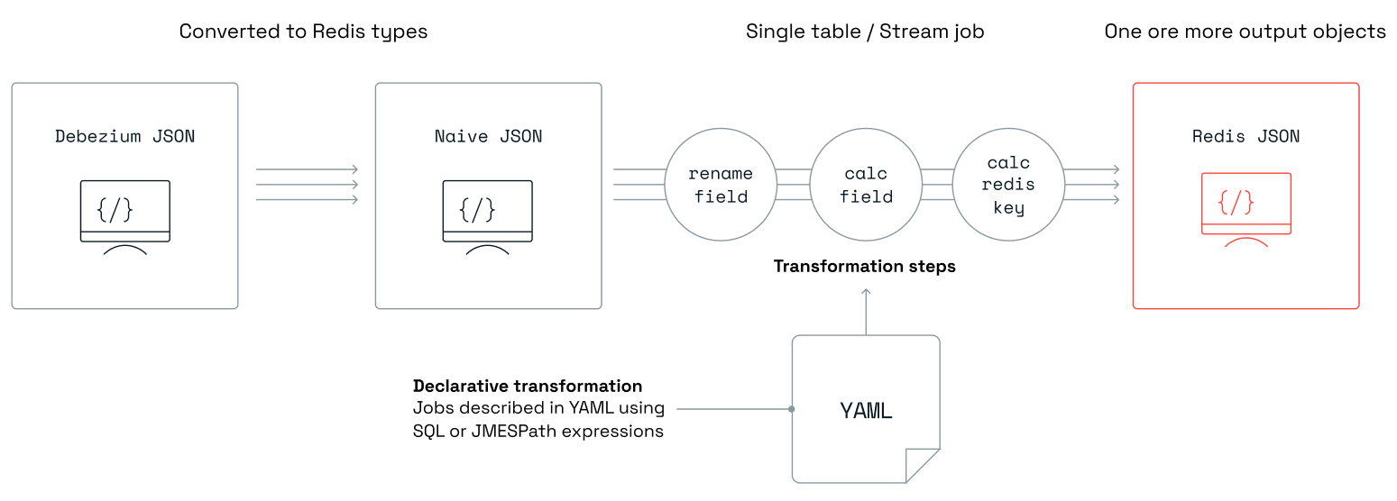

了解如何将数据转换为 Redis 类型
Write-behind 的数据转换功能允许用户将其数据转换到源类型的默认转换之外,而不是 Redis 类型。转换不涉及编码。相反,它在一组人类可读的 YAML 文件中进行描述,每个源表一个。
摄取的格式和类型因来源而异。目前,唯一支持的来源是 Debezium。从 Debezium 类型到具有 Redis 类型的原生 JSON 的第一次转换是自动完成的,无需任何用户说明。然后,此 JSON 将传递到用户定义的转换管道。
每个作业都描述了要对来自单个源的数据执行的转换逻辑。源通常是数据库表或集合,并被指定为此表/集合的全名。该作业可能包括筛选逻辑以跳过与条件匹配的数据。作业中的其他逻辑步骤会将数据转换为所需的输出,这些输出将作为哈希或 JSON 存储在 Redis 中。
